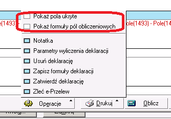

postępując zgodnie z powyższymi radami dotarłam do pola 48 w którym jest zapisana taka informacja
wynik = Pole(1487) * (Pole(47) * 0.01)
niestety dane są nie poprawne. skąd on bierze te wartości i jak to poprawić?
2013-10-15, 12:34
Post Re: Symfonia FKP 2008 deklaracje PIT, CIT
Pole 47 uzupełniasz ręcznie, a żeby zobaczyć co jest w 1487 zaznacz pola w czerwonej ramce w załączniku. Dodatkowo musisz ustawić odpowiednio parametry w Raporty -> Urzędy -> Parametry deklaracji.
screenshot.1.png [ 5.44 KiB | Przeglądany 3241 razy ]
