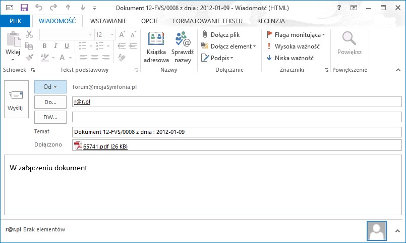

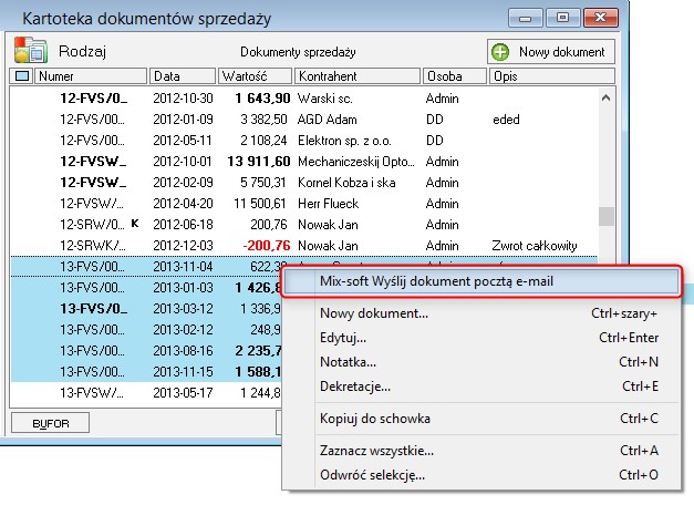

Jeżeli używasz Outlooka możesz zrobić to w następujący sposób
Dodaj linię w raporcie Raporty -> Dokumenty -> Dokumenty sprzedaży -> Dokument VAT -> Dokument VAT I
:szukaj ZNAJDŹ
#include "Engine do dokumentów"
:wstaw_pod WSTAW POD
pdfDisp.Filename = arg1 + ".pdf"
Zainstaluj załączony raport.
Komentarz: Raport wysyłający dokument sprzedaży pocztą e-mail
mixoutl.zip [630 bajtów]
Pobrany 1244 razy

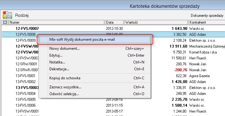

Raport dostępny będzie pod prawym klawiszem myszy w kartotece dokumentów sprzedaży
hmoutlook01.jpg [ 84.55 KiB | Przeglądany 24637 razy ]
W wyniku działania wywołane zostanie okno programu Outlook z załączonym dokumentem oraz wypełnionym adresem e-mail.

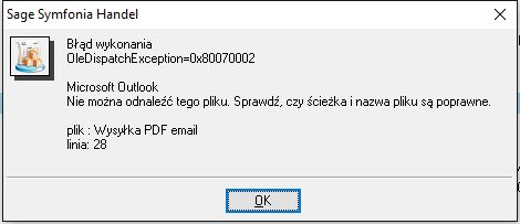

Rewelacyjne rozwiązanie, proste i sprawne, ale ... u mnie nie działa :)
blad.jpg [ 14.04 KiB | Przeglądany 24606 razy ]
Wydaję mi się, patrząc na linijkę 28, że nie może znaleźć pliku pdf który wygenerował, tylko nie wiem jak to naprawić. U mnie Outlook 2013 i Windows 10, ale to chyba nie ma znaczenia.

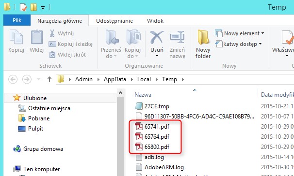

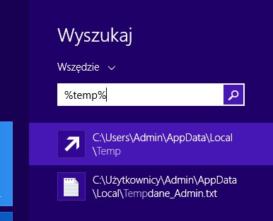

Czy zmodyfikowałeś raport Dokument VAT I lub inny szablon którego używasz do danego typu dokumentu?
Sprawdź jak masz ustawioną zmienną środowiskową %TEMP% określającą folder tymczasowy gdzie tworzone są pliki pdf.
hmtemp01.jpg [ 21.19 KiB | Przeglądany 24605 razy ]
I czy te pliki tam się tworzą (np:. 65535.pdf) ?

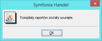

Pamiętaj też, że po wprowadzeniu i zapisaniu modyfikacji należy wcisnąć Ctrl+Shift+Z.
Powinien pojawić się komunikat : Kompilaty raportów zostały usunięte.

Post Re: Wysyłka PDF na wprowadzony adres email
błąd jest w tej linijce:
prawidłowa powinna wyglądać tak:
w arg1 mamy już rozszerzenie, dodanie tego dodatkowego ".pdf" tworzy plik z podwójnym rozszerzeniem i później jest problem z jego odczytem - na załączonym screenie widać, że użytkownik ma ustawione ukrywanie rozszerzeń plików znanych typów (zerknijcie na pliki tekstowe np AdobeARM - nie mają rozszerzenia) więc pliki pdf powinny się nazywać np 77127, a rozszerzenie powinno zostać ukryte - skoro je widać znaczy, że jest podwójnie.

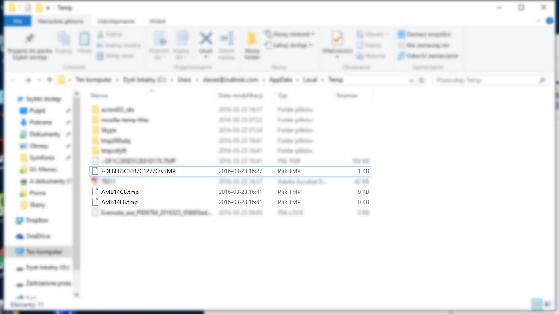

Po dłuższym czasie użytkowania raportu z powodzeniem od kilku dni mam problem, przestały się tworzyć pliki w folderze %temp%, jak uruchamiam raport to widzę że w folderze na moment tworzą się 3 pliki TMP:
blad2.jpg [ 40.82 KiB | Przeglądany 24171 razy ]

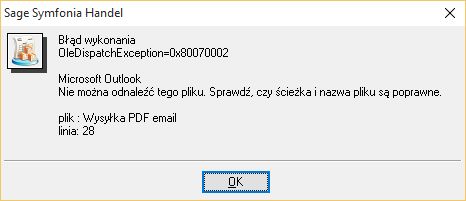

następnie dwa z nich znikąją i w symfonii wyświetla się komunikat błędu:
blad1.jpg [ 14.65 KiB | Przeglądany 24171 razy ]
i po wybraniu "ok" trzeci plik TMP również znika.
Jeśli wygeneruję ręcznie plik PDF (z podglądu wydruku) i wrzucę do folderu %TEMP% to wtedy wysyłka zadziała prawidło, ale sam nie jest wstanie wygenerować PDF-a.
