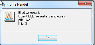

Zadziałało, ale nie do końca... :( tzn wyświetla innego rodzaju błąd:
Obrazek
Kod wygląda teraz tak:
dispatch objServiceManager
dispatch objDesktop
dispatch calc
dispatch args
objServiceManager.Create("com.sun.star.ServiceManager")
objDesktop= objServiceManager.createInstance("com.sun.star.frame.Desktop")
calc=objDesktop.loadComponentFromURL("private:factory/scalc", "_blank", 0, args)
Sprawa rozbija się (raczej na pewno) o args.
