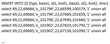

Trochę karkołomne, ale dziękuję bardzo. Przetestowałem i działa. Tak jak pisałeś trzeba podchodzić do tego rozwiązania ostrożnie. Przy insercie wielu wartości w mojej wersji bazy działa tylko taki zapis:
Przechwytywanie.PNG [ 10.47 KiB | Przeglądany 4433 razy ]

Dodam tylko, że tak utworzony selekt ma ograniczoną liczbę linijek, którą widzi program. Nie pamiętam dokładnie +/- 3400 wierszy. U mnie powyżej tej liczby nie zgłasza żadnego komunikatu, a update się nie wykonuje w całości. Musze dzielić selekta na 2 części.
Pzdr.
