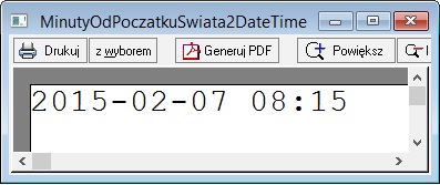

Wartość w tych polach to ilość minut od początku kalendarza
W amBasic można dekodować to tak
string sub MOPS2DateTime(long inMin)
   date d2
   long godziny = inMin / 60
   long pozostaloMinut = inMin - (godziny * 60)
   long dni = (godziny / 24)
   long pozostaloGodzin = godziny - (dni * 24)
   d2.FromStr("0000-01-01")
   d2.Add( dni - 1 )
   MOPS2DateTime = using "%s %2.2d:%2.2d",d2.ToStr(),pozostaloGodzin, pozostaloMinut
endsub
print MOPS2DateTime(1059843375)
