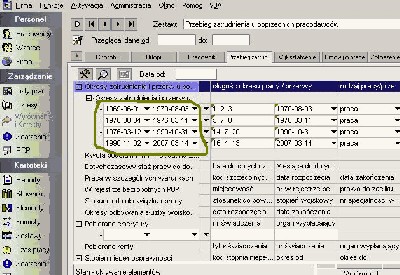

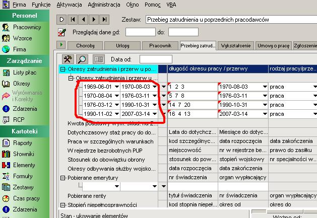

W jaki sposób można wyciągnąć za pomocą AmBasica daty (załącznik) z danych kadrowych np. z elementu: "Okresy zatrudnienia i przerw u poprzednich pracodawców" jeżeli oczywiście okresów zatrudnienia jest więcej niż jeden.
Kombinowałem w ten sposób:
string sErrTylkoZOknaPrac = "Raport można wywołać tylko z okna pracowników!{{icon=s}}"

Ale to działa tylko na elementy, które posiadają ID, pola z tymi datami ich nie posiadają.
Z góry dzięki za wszelką pomoc.

Zerknij w dokument "Funkcje do formul i raportow.rtf" a dokładniej na HRValue ... zobaczysz tam że HRValue posiada więcej pól niż tylko StrValue :).
Ciebie zapewne interesują BeginDate i EndDate są to daty obowiązywania wartości kadrowej.

Grunt to uważnie czytać dokumentację :oops: Wielkie dzięki TS punkt dla ciebie.
