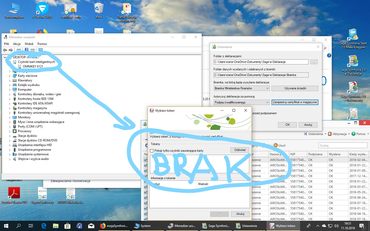

Mam problem z e-deklaracją. Po wymianie dysku i zainstalowaniu na nowo Windowsa 10 program nie widzi mi mojego tokena z podpisem. próbowałem wszystkiego co mi znane. Dodam że sam certyfikat jak i token działają prawidłowo. kilka dni temu podpisałem i wysłałem dokumenty programem Płatnik. ruszyło bez problemu.
Pamiętam tylko że jak kupiłem token to też za pierwszym razem się nie udało, ale po restarcie e-deklaracje zauważyły pena i wszystko ruszyło.
Czy jest jakiś "myk"??? Pomocy

Post Re: e-Deklaracje 2019
Poprawka przebiegła prawidłowo, ale nie pomogła. Token jest nadal niewidoczny w aplikacji EDK. Ma ktoś jeszcze jakieś pomysły??
2018-10-11_LI.jpg [ 1.34 MiB | Przeglądany 7102 razy ]
