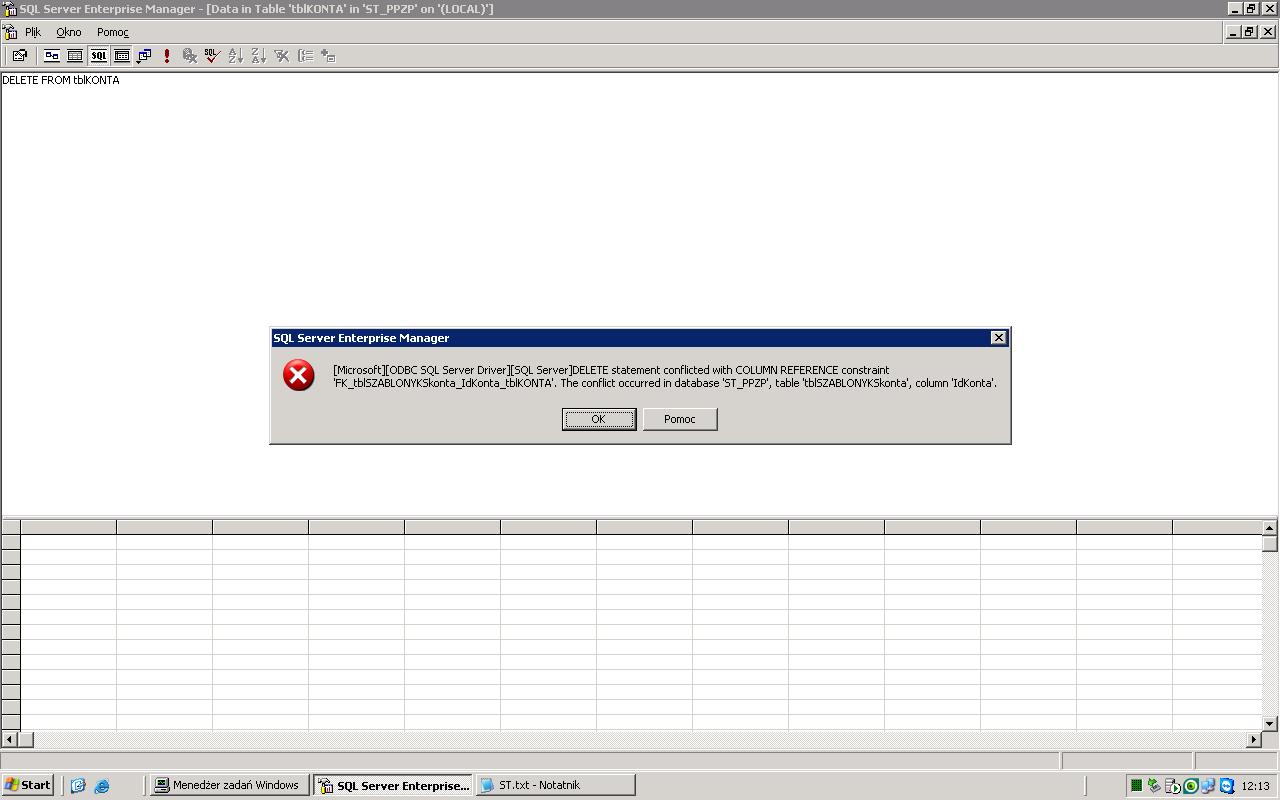

Przy próbie poczyszczenia tej tabeli dostaję komunikat o błędzie. W załączniku screen tego błędu.
Komentarz: Error
error_stf.JPG [ 99.65 KiB | Przeglądany 7880 razy ]

delete from tblKONTA - dosyć ekstremalna czynność w odniesieniu do określenia poczyśćcie :) Choć w sumie jest to jakaś forma czyszczenia.
2010-11-18, 14:13
Jak juz tak zrozumiałeś slowo "poczyść" - to proponuje odrazu stop SQL service - delete plik bazy danych a potem jescze format c: no i dla pewnosci wipeerase :)
PS. A tak powaznie to poczyść znaczy pooogladaj zapisy, poszukaj bledow logicznych w bazie ponaprawiaj je itp.....

Spokojnie panowie, chciałem po prostu sprawdzić czy po usunięciu zawartości tej tabeli konwersja przebiegnie bezbłędnie, a dopiero później ewentualnie próbować poczyścić w mniej drastyczny sposób.
