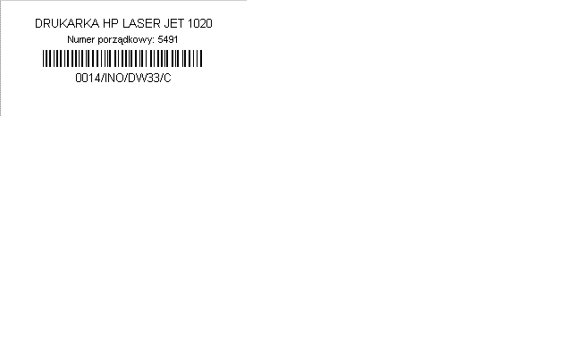

Co to za czcionka EFN KK 128 stosowana do druku kodów kresk.
Rejestracja: 2010-03-04, 17:37
Posty: 7
Chyba się nic nie załączyło:(
Komentarz: z
bez tytułu.JPG [ 46.31 KiB | Przeglądany 17378 razy ]

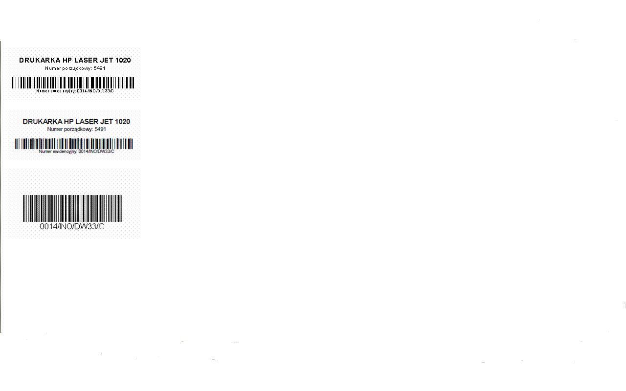

W załączeniu zrobiłem jeszcze jeden test.
Wydruk z Excela na Citizenie, przy użyciu czcionki EFN KK 128 i również nie czyta tego czytnik.
bez tytułu.GIF [ 3.16 KiB | Przeglądany 18075 razy ]
2010-03-05, 14:30
Za mala rozdzilczosc tego citizena - pewnie 120 dpi a to za malo bywa trzeba miec ze 300 albo powiekszyc kod
2010-03-05, 18:47
Posty: 7
Rozdzielczość tej drukarki to 200 dpi.
Dziwne bo jak drukuję spod tego programu etiLabel kody różnej wielkości to nie ma problemu. Problem jest tylko gdy wychodzi z Symfonii.
Nie mogę powiększyć kodu bo inaczej nie zmiesci mi sie na etykiecie.
Jak dla mnie to coś tu jest nie tak z tymi przerwami pomiędzy kreskami w kodzie i same kreski są jakieś takie "chude" (i rozstrzelone).
Wcześniej miałem starszą wersję Symfonii i innego Citizena CLP-2001 (też 200dpi), wydruk był niemal identyczny i wszystko działało.
2010-03-05, 22:44
W starej wersji ST byla inna czczionka barcode i to raczej jej wina wlasnie....
