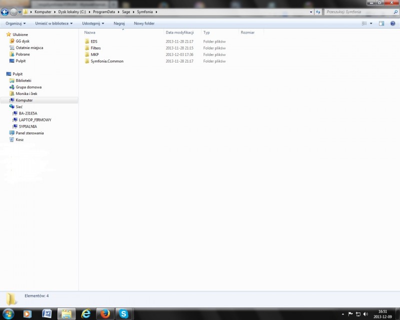

Post Re: e-Dokumenty - zmiana teśći dołączonej do e-maila
U mnie ścieżka wygląda tak C:\ProgramData\Sage\Symfonia
Brak jest folderu DocumentSystemTemplates
Jestem laikiem w kompach i programowaniu potrzebuje bardziej precyzyjnej krok po kroku instrukcji
Proszę utworzyć folder o nazwie: ”DocumentSystemTemplates”
