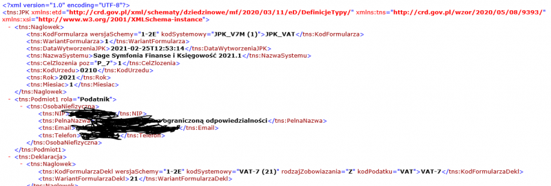

Księgowa zgłosiła problem, nie wiem jak rozwiązać.
Generowała JPK_VAT za kwiecień. W JPK pojawiła się informacja, że plik ten wygenerowany został za okres od 01.04.2021 do 01.04.2021. A powinno być od 01.04.2021 do 30.04.2021 (tak było we wcześniejszych wersjach.
Jak mogę zmusić Symfonię do podawania poprawnego okresu rozliczeniowego?

To sie wyświetla na liscie plików JPK??
W strukturze pliku JPK od 10/2020 nie ma dat od-do tylko okres którego dotyczy. Że symfonia do tej pory cały czas wyświetlała te daty od-do to chyba zaszczłośc histroyczna. Wysyłac i sie nie przejmować.

Wyświetla się w podglądzie JPK w Symfonii. Drobna upierdliwość systemu, znaczy się. Pliki wysłane.

W wysyłanym pliku nie ma dat , to prawda
jpk_vat7M.PNG [ 51.19 KiB | Przeglądany 2775 razy ]
