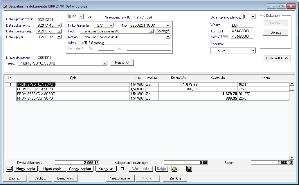

W rezultacie tworzy mi się w dekrecie zapis z wyliczona kwotą VAT,
$kwota      = Mul2 ( [kwota], 0.23)
ale zarówno po stronie WN i MA księguję się na konto 225-5
ustawione moja modyfikacją na "sztywno'
          $Konto      = "225-5"
A chciałbym aby strona WN wędrowała na 225-1, a strona MA na 225-2
Tak to wygląda w tej chwili:
dekret.png [ 40.85 KiB | Przeglądany 2343 razy ]
