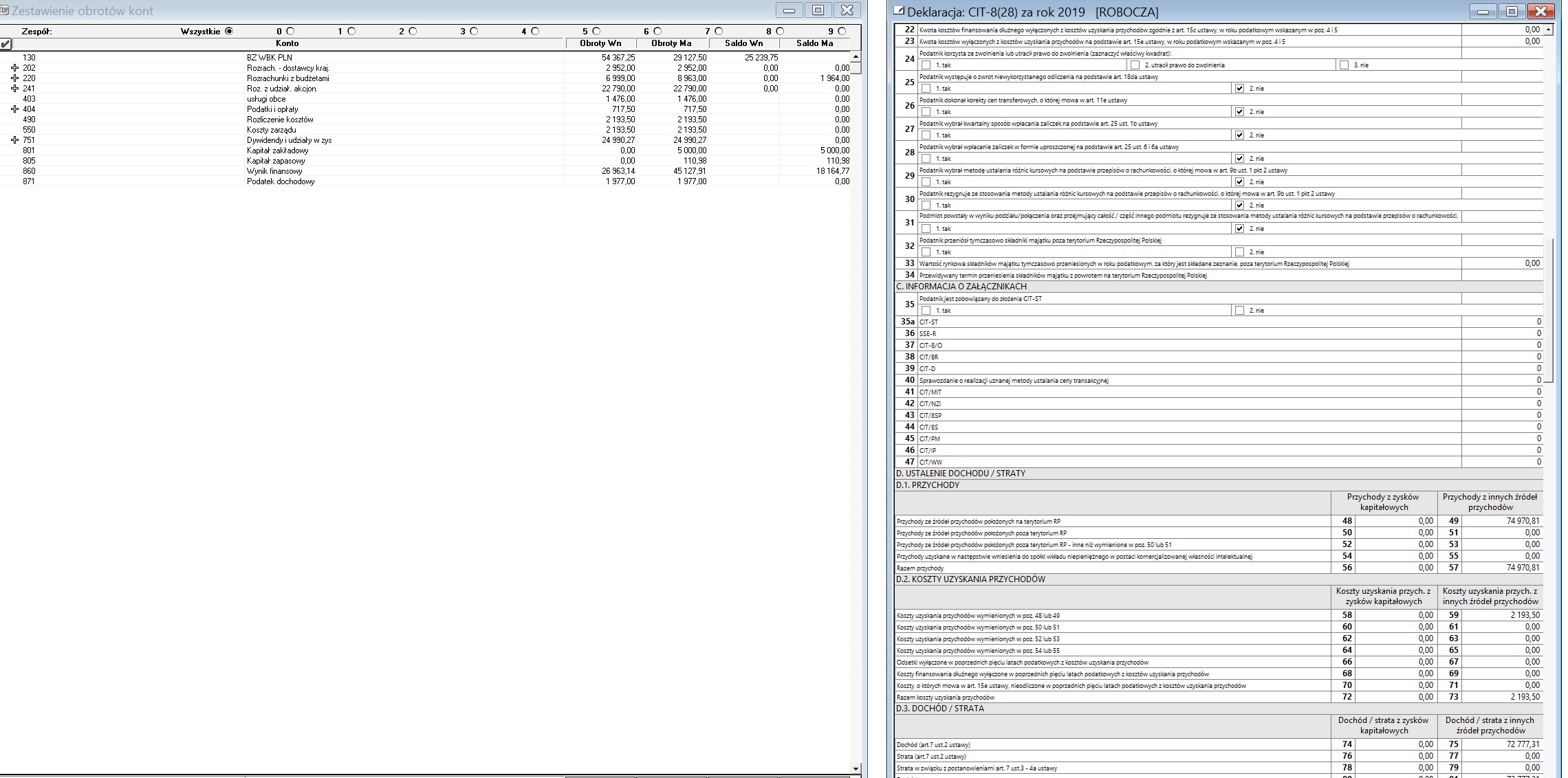

Przy wypłacie dywidendy CIT-8 wystawia z przychodem z kosmosu.
Na screenie konta i przychód w CIT. Koszty się zgadzają. Bilans i RZiS ustawiony dla jednostka inna ergo zwykły Bilans i RZiS.
Ciekawostka- na RZiS i Bilansie sprzed nowelizacji liczy prawidłowo.
Ktoś coś?
Komentarz: screen

Właśnie też zauważyliśmy błedy, chyba dalej są babole w formułach jak w 2020.2 i ręcxznie trzeba wpeowadzać.
A właśnie czy można to robić jakimś sage asystent czy czymś podobnymm hurtowo?

A skąd program ma wiedzieć że ty akurat na tym koncie masz dywidendę?
Do tego służy ewidencja danych podatkowych i Przychody-

Więcej info:
https://centrumwiedzy.sage.com.pl/Conte ... x?id=13985
lub w helpie programu wpisz CIT i poczytaj:
Ustawienie formuł deklaracji CIT-8 dla jednostek małych i mikro

perek pisze:
Ponieważ przypisuje się konta do Bilansu i RZiS. Przepisanie kont do deklaracji nie powinno być wielkim wyzwaniem. Szczególnie że kwoty są dosłownie z kosmosu.

a.f pisze:
Więcej info:
Znam i zastosowałem, dlatego napisałem posta ponieważ wciąż wystawia błędnie. W innych podmiotach zresztą podobnie. O odpinaniu kont po update nie wspominam nawet.

Jest błąd wersji 2020.2.
Zawsze w parametrach deklaracji wybieram liczenie dla jednostki innej, nawet jeśli jednostka korzysta ze sprawozdań dla Małej czy Mikro.
Do tego trzeba jeszcze poprawić formuły pól obliczeniowych, zarówno po stronie przychodów jak i kosztów dwie pozycje się nie zgadzają, przez co wyniki są błędne...

madzialena3010 pisze:
Dziękuję. Do podobnych wniosków doszedłem.
Czy Pani po update`ach również odpina konta od Bilansu i RZiS?

Post Re: Sage50c cit-8
nie zawsze odpina, a żeby było śmieszniej - nie wszystkie ;)
sporo przypadków przerobiłam i niestety, od wersji 2020 coraz więcej kwiatków jest po stronie tych deklaracji...
jeśli wariant sprawozdania jest zgodny z tym co wybraliśmy na początku zakładając bazę (np. jednostka inna), to wtedy raczej nie odpina kont, a przynajmniej nie wszystkie
Jeśli wariant sprawozdania jest inny, bo zakładaliśmy bazę lata temu, a teraz korzystamy z uproszczeń, to niestety tak to wygląda, że konta "giną"
Dokładnie. Sporadycznie odpina lub nie i całkiem różne konta pomimo tej samej bazy.
Nie wiem co się dzieje w tej firmie ale chyba lepiej żeby polski oddział zajął się jakimiś grami bo program księgowy kompletnie im nie idzie :)
