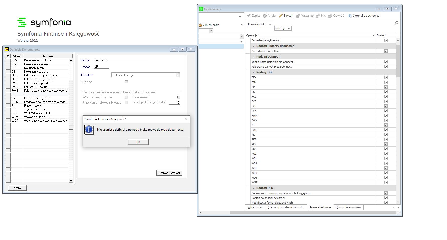

Pracuję na Sage 50c. Dodałam kolejną spółkę, wszystko robiłam jak zwykle i w pierwszym miesiącu chciałam stworzyć dokument PK (wiem, że mogę pracować na dokumencie DP, ale we wszystkich innych podmiotach pracuję na PK i wolałabym to kontynuować).

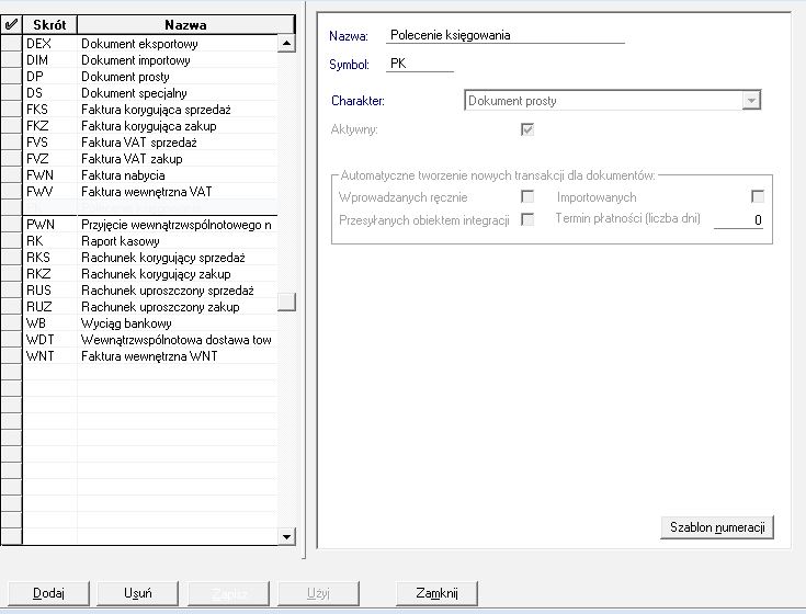

Dokument zdefiniowałam jak zwykle, w poprzednich spółkach wszystko działało. Po zdefiniowaniu nie mogę jednak dodawać zapisów w PK, ponieważ jest niewidoczny na liście dokumentów do wprowadzenia.
Gdy weszłam ponownie w Dokumenty/Definiowanie żeby podejrzeć, czy PK się utworzyło, widzę coś takiego jak w załączonym pliku. Dokument jest nieaktywny, nie mogę go edytować nawet jako administrator.
Czy ktoś miał podobny przypadek?

Post Re: Definiowanie dokumentu PK
Administracja -> użytkownicy -> wybrać użytkownika -> zakładka Prawa Efektywne -> Prawa modułu : finanse i księgowość -> Rodzaj DDF
i tu sprawdzić czy wszyscy użytkownicy maja zaznaczony ten typ dokumentu, jeśli nie to zaznaczyć i powinny być widoczne.

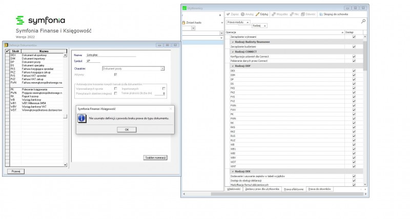

czy coś w tym temacie się udało? Mam podobny problem. Nie wyświetla mi w ogóle danego typu dokumentu w uprawnieniach DDF.
