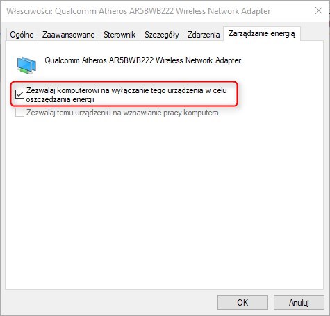

Post Re: Symfonia FiK 2.0 - błąd program wyłącza się
Wyłącz opcję karty sieciowej Zezwalaj komputerowi na wyłączanie tego urządzenia w celu oszczędzania energii.
bląd_clr_dll_01.jpg [ 30.51 KiB | Przeglądany 9002 razy ]

Minęło już kilka miesięcy od momentu jak podbiłem pytanie, więc robię to ponownie. Mam instalację na Win 10 PRO i nagminnie pojawia się błąd z wątku który uniemożliwia pracę księgowym w firmie. Zewnętrzna firma która sprzedaje klientowi aktualizację Symfonii twierdzi że to jest problem za rozwiązanie którego trzeba ekstra zapłacić. Czy komuś udało się znaleźć na niego jakieś rozwiązanie? Dodam że reinstalacja .Neta nie nie daje.
Opcja z kartą sieciową jest ustawiona na poprawną.
