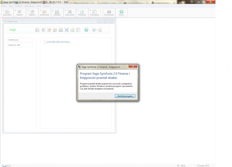

Dzień Dobry,
Pracuję na Sage Symfonia 2.0 Finanse i Księgowość- wersja18.0.6.0. Chciałam dziś wygenerować JPK VAT za styczeń 2018r., ale przy próbie zapisania wywala mnie z programu. Symfonia przestaje działać. Przy generowaniu JPK VAT za 2017r. problem nie występuje- plik generuje się bez problemu.
Ktoś coś poradzi? Czy to coś z tą wersją jest nie tak czy może ustawienia ???

Problem jest znany w Sage i jest nawet poprawka.
Rozwiązanie i plik naprawczy jest dostępny w centrum wiedzy: https://centrumwiedzy.sage.com.pl/Conte ... x?id=12905

Mam ten sam problem na aktualnej wersji FK (2018.a z 15-02-2018). Próbowałem poprzez wgranie poprawki, jednak problem nadal występuje i nadal nie daje się wygenerować JPK na żaden z dwóch dostępnych sposobów. Czy u kogoś też występuje ten problem i znalazł jakieś sprytne rozwiązanie?
Z góry dziękuję za odpowiedź.

Mam ten sam problem na wersji FK 2019, wgranie powyżej podanej poprawki nie pomaga.

Poprawka jest do wersji 2018.
Komunikat pojawia się również w momencie generowania JPK?
