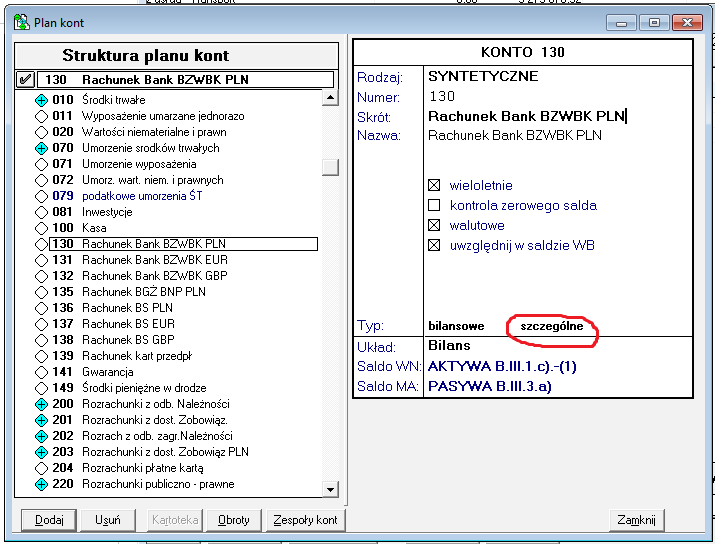

Witam. Prosze o podpowiedź w temacie ustawień bilansu. Przykładowo w 2016 roku saldo konta bankowego było Wn - aktywa , natomiast w 2017 - to samo - konto wykazuje saldo MA /kredyt w r-ku bieżącym/- pasywa . W jaki sposob ustawić konta, aby w bilansie prawidłowo ujmowało to konto w poszczegolnych latach i była zgodnośc sum bilandsowych?

Post Re: ustawienia bilansu
Bez tytułu.png [ 31.38 KiB | Przeglądany 6751 razy ]
kluczowy jest parametr "szczególne" wtedy można osobno podpiąć po bilans saldo MA i WN
Czy jest jakieś rozwiązanie skoro konto ma juz zapisy?
hmm, ja w takich podbramkowych sytuacja tworzę sobie konto "techniczne" z prawidłowymi parametrami i pk przeksięgowuje saldo, w nowym, roku jedziemy już na nowym koncie, bądź też na starym -pamiętać trzeba o modyfikacji BO lub przeksięgowanie odwrotne PK
ale chwila skoro ma saldo i wykazuje w Pasywach znaczy się że na koncie jest debet a to znaczy zobowiązanie!! Co w takim razie nie gra? Wszystko poprawnie jakby było + to się zgodzę aktywa ale przy minusie to co do bilansu MINUS też wpiszesz??!!
W roku 2016 saldo rachunku bankowego jest dodatnie i wykazywane w aktywach , natomiast w 2017 jest saldo ujemne i powinno być wykazane w pasywach/kredyt w r-ku bieżącym/. W bilansie mamy 2 lata, wiec jak ustawić parametr , aby był różny dla 2-ch lat. Takie sytuacje nie wcale wyjątkowe.
Miałam na myśli przeksięgowanie na inne konto, ktore wykazałabym jako saldo MA w pasywach,
ale przecież skoro masz zaznaczone że masz kontrolę salda i jak byk stoi że w zależności od salda masz w aktywach lub pasywach to nie rozumiem o co Ci chodzi. W bilansie + będzie w aktywach B.III.1.c (-1) a w pasywach B.III.3.a
to po co konto techniczne?? skoro w bilansie jest właściwie przypisane?
e. perek podał Ci jak to powinno wyglądać w ustawieniach
powinno, ale jak masz ustawione nie jako szczególne a zwykłe to do bilansu można podpiąć tylko w jedną pozycję. Czyli po aktywach i w 2016 było ok. Jeśli Saldo mamy Ma to z takim ustawieniem pokaże w aktywach z minusem. Jak przestawimy aby saldo pokazywało w Pasywach, to źle będzie się generował rok poprzedni w bilansie (2016).
A jeśli są zaksięgowane zapisy na koncie (wystarczy nawet BO) Symfonia nie pozwoli zmienić parametrów konta i dlatego trzeba sobie zrobić nowe ;-).
perek dlatego ZAWSZE jak tworzę firmę czy przejmuję patrzę na "130" jak jest ustawione i robię porządek lub cieszę że ktoś go za mnie zrobił. Tak samo jak kasuję rozwinięcie pod 201 202 bo to ma sens tylko przy grupach kapitałowych a nie przy zwykłej firmie
