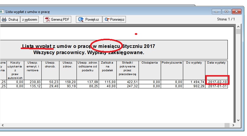

Poza tym jak dobrze widzę, w programie nie ma wydruku
lista płac za dany miesiąc, tylko "lista wypłat"
Jest to trochę mylące, bo jeśli ja mam wypłaty do 10tego następnego m-ca
a w nagłówku mam "lista wypłat w miesiącu styczniu" i wykazane są
płace wypłacone w lutym.
Czy jest jeszcze jakiś innych wydruk??
lista wypłat w miesiącu styczniu.jpg [ 94.18 KiB | Przeglądany 5496 razy ]
