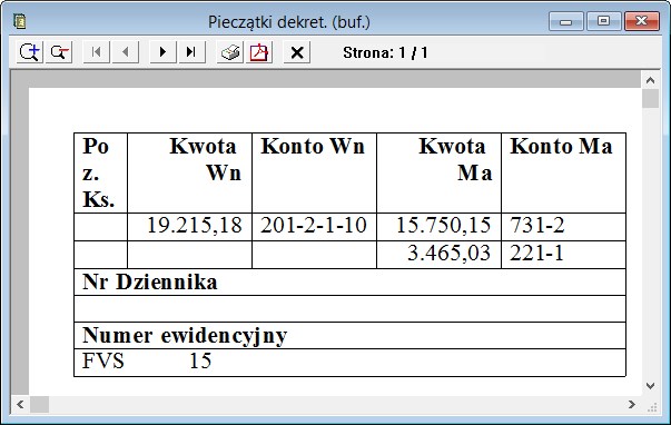

Szerokości kolumn możesz zmienić w raporcie piecz.sci
fkpiecz01.jpg [ 57.14 KiB | Przeglądany 4235 razy ]

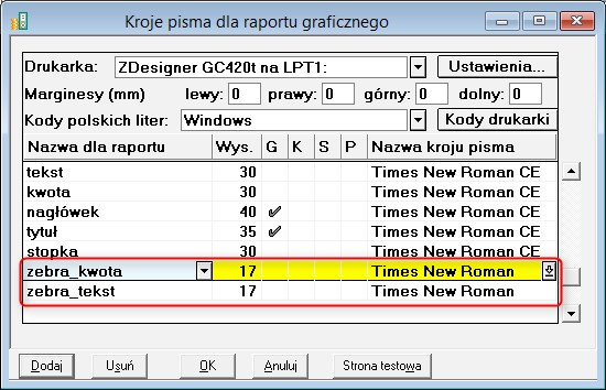

Dobrze byłoby zdefiniować dodatkowe kroje pisma, żeby tekst był odpowiednio mały.
fkpiecz02.jpg [ 73.73 KiB | Przeglądany 4234 razy ]
No i na koniec przekierowanie wydruku na drukarkę etykiet.
