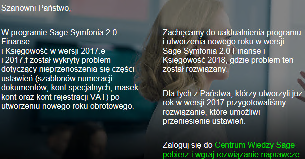

2018-01-10, 10:46
Post Re: Finanse i Księgowość 2.0 wersja f a wykryty bląd .....
https://centrumwiedzy.sage.com.pl/Conte ... x?id=12713
2018-01-10_10h14_46.png [ 340.23 KiB | Przeglądany 6385 razy ]
2018-01-10, 11:17

Witam , chłopcy wybaczcie ale muszę się jeszcze poduczyć waszego języka - ups
to co dziś dostałam od Sage cytuję:
Poniżej rozwiązanie problemu:
Instrukcja – Rozwiązanie problemu z brakiem szablonów numeracji po utworzeniu nowego roku.
Uprzejmie informujemy, że dla użytkowników programu Sage Symfonia 2.0 Finanse i Księgowość wersjach
• 2017.e
• 2017.f
przygotowaliśmy rozwiązanie umożliwiające przeniesienie brakujących ustawień do nowo utworzonego roku.
Rozwiązanie przeznaczone jest dla klientów, którzy nie mogą już usunąć nowego roku.
Szczegółowe informacje na ten temat oraz rozwiązanie do pobrania dostępne jest poniżej:
Brak szablonów numeracji dokumentów, kont specjalnych, masek kont oraz kont rejestracji VAT po utworzeniu nowego roku
modyfikacja: 2018-01-10
Kod: FKP_12713
śledź zmiany
Oceń
Średnia
Problem:
Po utworzeniu nowego roku w programie Sage Symfonia 2.0 Finanse i Księgowość na wersji 2017.e i 2017.f nie przenoszą się szablony numeracji dokumentów, konta specjalne, maski kont oraz konta rejestracji VAT.
Rozwiązanie:
1. Jeżeli nie utworzyłeś jeszcze roku 2018 – jak najszybciej uaktualnij program do wersji 2018, w której problem został poprawiony i załóż nowy rok w tej wersji.
2. Jeżeli utworzyłeś już nowy rok, ale nie masz jeszcze wprowadzonych dokumentów lub jest ich nie dużo i możesz je usunąć – usuń rok 2018, uaktualnij program do wersji 2018 i ponowne załóż nowy rok.
3. Jeżeli nie możesz już usunąć nowego roku i założyć go ponownie w wersji 2018:
Pobierz spakowany plik zawierający raport kopustpr.sc, który jest dostępny tutaj.
Wypakuj pobrany plik kopustpr.sc na dysku w dowolnej lokalizacji.
Wykonaj kopię bezpieczeństwa danych.
Następnie zapisany raport wczytaj do bazy raportów poprzez Raporty\Własne\Aktualizuj raporty systemowe – wskaż lokalizację raportu kopustpr.sc.
Wczytany raport będzie widoczny w zakładce Raporty\Diagnostyka\Kopiowanie ustawień programu.
Uruchom raport: Kopiowanie ustawień programu.
Wybierz zakres kopiowanych danych i potwierdzić przyciskiem „Wykonaj” (automatycznie podpowiadane jest kopiowanie ustawień z roku przedostatniego do ostatniego).
Wyjdź z firmy i zaloguj się ponownie.
Uwaga!
Po wyjściu i ponownym wejściu do firmy zostaną przenumerowane, według skopiowanych schematów, zarówno dokumenty w buforze jak i w księgach.
Uwaga!
Raport można wykonać na wersjach 2017e, 2017f, 2018.
