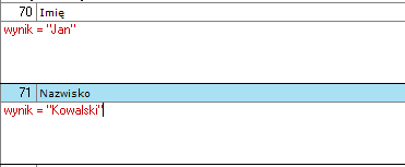

Dziękuję za wskazówkę, aczkolwiek bardziej chodziło mi o edycję na stałe pól w deklaracji VAT-7 oznaczonych e-nazwisko, e-imię, e-data urodzenia. Pomimo zapisania formuł, przy generowaniu nowej deklaracji znowu trzeba je wypełniać ...

Imię i Nazwisko nie jest przenoszone do e-deklaracji, a żeby się zawsze wypełniało trzeba wypełnić jak w załączniku.
2017-09-21_08h35_02.png [ 1.62 KiB | Przeglądany 3642 razy ]
