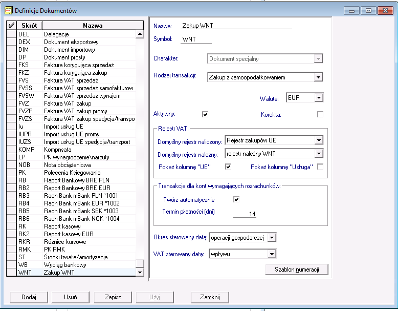

Chyba znalazłem przyczynę, zrobiłem test na firmie demo, tam wszystko poszło ok i znalazłem jedną różnicę,
w rejestrze "Zakup naliczony WNT" mam wybrany rodzaj jako "specjalny 2" a nie "zwykły", niestety opcja jest na szaro i nie mogę jej zmienić.
fk.jpg [ 57.81 KiB | Przeglądany 4867 razy ]
Jak poprawić ten rodzaj na zwykły??

Posty: 326
Pomógł: 56
Post Re: Nieuwzględnia WNT naliczony w dek. VAT-7
Trzeba dodać nowy rejestr, jak nie masz tych transakcji dużo to można podczas wprowadzania ustawić rejestr jak do zwykłych zakupów.

Posty: 176
Czyli stworzyć nowy rejestr i poprawić go we wszystkich wprowadzonych dokumentach z ostatniego miesiąca (na szczęście nie jest ich dużo) ??
Z czego może wynikać ten problem?? Bo widzę domyślnie ten rejestr jest ustawiony na "zwykły", księgowa namieszała i zmieniła zanim pierwszy dokument tego typu był wprowadzony i teraz nie da się zmienić??

Posty: 326
Pomógł: 56
No innego wyjścia nie ma.
Nie wiem czy jakbyś tymczasowo dokumenty przeklikał tak żeby żaden nie był w tym rejestrze to nie dałoby się zmienić tego ustawienia i potem z powrotem poustawiać ten rejestr. W ten sposób unikniesz mnożenia sobie rejestrów.

Posty: 176
Stworzyłem nowy rejestr już z prawidłowymi ustawieniami, ale dokumentach FWN (faktury wewnątrzwspólnotowego nabycia) nie ma możliwości wybrania rejestru, przycisk "Rejestr" jest na szaro, nie można go wybrać w polu edycji dokumentu zarówno importowanego jak i wprowadzanego "z ręki", więc jak to mam poprawić??

Posty: 326
Pomógł: 56
Dokument typu FWN to pozostałość zamierzchłych czasów. Wtedy transakcje WNT wprowadzało się jako fakturę wewnętrzną FWN i osobnym dokumentem VAT na rejestrach i kontach.
Teraz sprawniej przez dokument specjalny
wnt.png [ 35.55 KiB | Przeglądany 4827 razy ]
