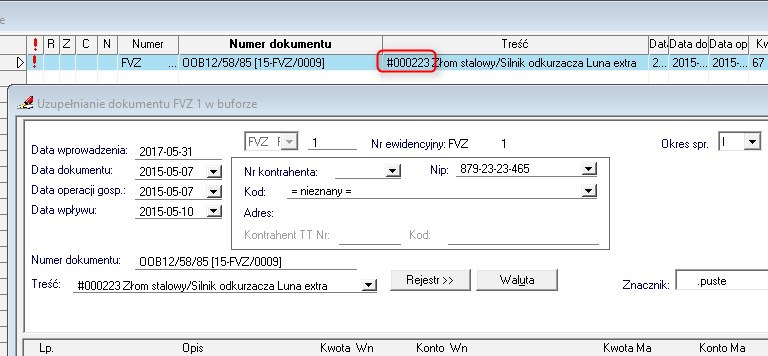

Po pierwsze nie musisz zapisywać całego URL tylko krótki identyfikator załącznika. Czyli pola int też świetnie będą się do tego nadawały.
Po drugie nie musisz mieć dodatkowej kontrolki a URL odpalaj z raportu AMBasic przez ShellExecute - uruchomi się domyślna przeglądarka.
Po trzecie możesz użyć widocznego pola np:. Treść w którym umieścisz identyfikator załącznika np: w taki sposób
fkskan01.jpg [ 67.26 KiB | Przeglądany 7193 razy ]
fkskan02.jpg [ 44.77 KiB | Przeglądany 7193 razy ]
int dok = open KatalogRoku() + "10DOK_B.DAT" for base "buf_dokum"
setkey(dok, "id")
setkeyseg(dok,"id",val(arg0))
getrec(dok,EQ)
buf = getfield(dok,"tresc")
if find regular "#{*} " then
   ShellExecute((using "http:\\\\mojaSymfonia.pl\\dokumenty?id=%l",val(regular 1)),"OPEN")
endif
error ""
