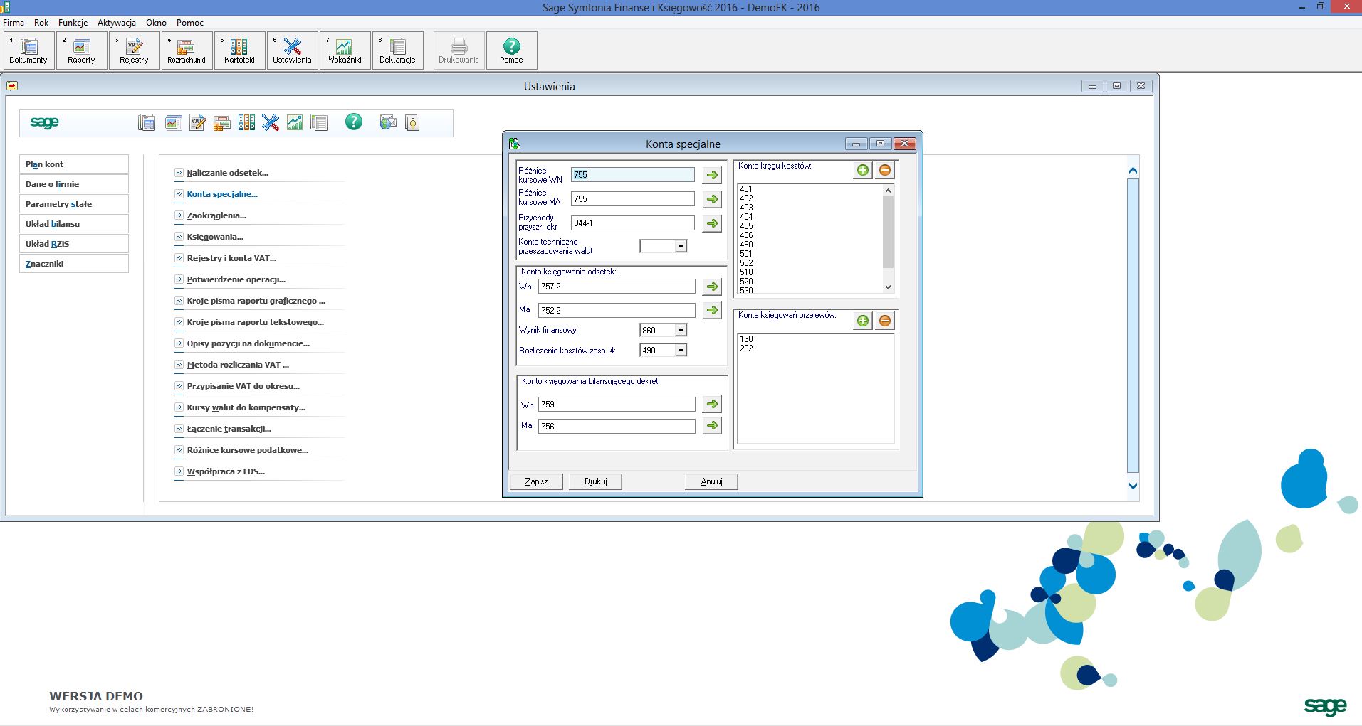

Jestem początkująca jeśli chodzi o zagadnienia księgowe. W Symfonii Finanse i Księgowość próbuję zaksięgować płatność za jednorazową prowizję za uruchomienie kredytu. Zaksięgowałam to tak: 500,00 404-3 po Wn i 500,00 130-1 po Ma. Pojawia się komunikat: "Dokument zawiera księgowania wychodzące poza krąg kosztów". Nie bardzo rozumiem co to oznacza. Czy konto "opłaty bankowe" w przypadku księgowania jednorazowej prowizji bankowej jest niewłaściwe?

Post Re: Jak zaksięgować zapłatę prowizji za uruchomienie kredytu
Ustawienia
Parametry stałe
Konta specjalne
Jeżeli masz jakieś konta dodane do kręgu kosztów to je po prostu usuń
demo_fk.JPG [ 183.85 KiB | Przeglądany 3493 razy ]
