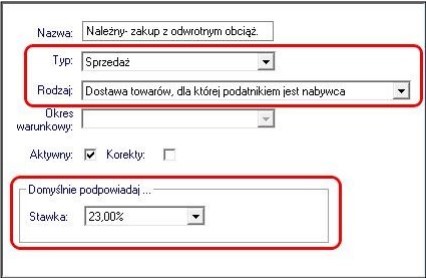

Witam Wszystkich
Mam problem z odpowiednim umiejscowieniem faktur zakupowych z odwrotnym obciążeniem.
Powinny iść do wiersza 15 pozycja 34 - Netto, 35-VAT, mi idzie to do wiersza 14 pozycja 32 - Netto i 33 - VAT.
Czy ma ktoś pomysł co mam źle skonfigurowane i jak to poprawić?
2015-08-11, 10:40
Post Re: Wersja 2015.c Błąd VAT-7 Odwrotne Obciążenie
Sprawdź czy poprawnie ewidencjonujesz odwrotne obciążenie
Dla potrzeb ujmowania w rejestrach VAT ww. transakcji, należy w programie zdefiniować rejestry VAT w
oparciu o następujące parametry:
W oknie Rejestry/Definiowanie dodać nowy rejestr
Dla VAT należny ustawić:
o Typ: Sprzedaż
o Rodzaj: Dostawa towarów, dla której podatnikiem jest nabywca
o Domyślna stawka VAT: 23%
fkodwr01.jpg [ 28.45 KiB | Przeglądany 3906 razy ]
Dla VAT naliczony ustawić:
o Typ: Zakup
o Rodzaj: Zwykły
Tak zdefiniowane rejestry należy użyć na dokumencie zdefiniowanym jak w punkcie 2.2.1 Definicja faktury
zakupu. Wartości ewidencjonowane w tych rejestrach będą prawidłowo uwzględniane na deklaracjach: VAT-7,
VAT-7K i VAT-7D – w polach:
31 i 32 (Dostawa oraz świadczenie usług, dla których podatnikiem jest nabywca) – VAT należny
41 i 42 (Nabycie towarów i usług pozostałych) – VAT naliczony
