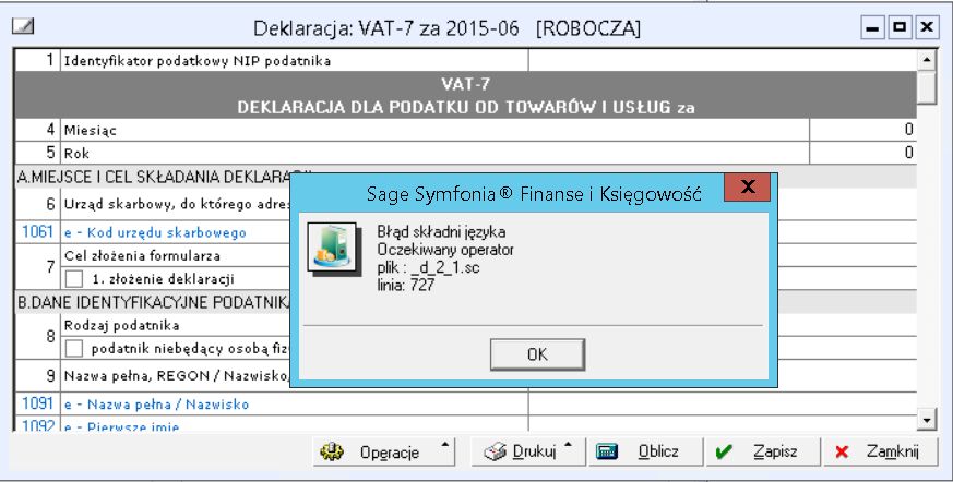

czy ktoś miał błąd raportu w trakcie generowania deklaracji VAT, taki ja na poniższym screenie z załącznika?
Dodam, że w innych firmach jest ok, a diagnostyka baz nic nie wykazała.
Komentarz: błąd
vat.jpg [ 63.44 KiB | Przeglądany 2685 razy ]

Odpowiem sobie sam a może komuś się przyda, zerknąłem w raport z błędem, w linii 727 raportu jest definicja pola 1520 deklaracji, podświetliłem ukryte pola i formuły deklaracji, ktoś dopisał za formułą liczbę bez żadnego operatora, dlatego w momencie obliczania Fik "głupiała" i wywałała błąd ze screena.
Poprawiłem, zapisałem i jest ok.
