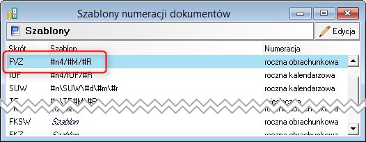

witam,
faktury zakupu numeruję miesięcznie w układzie np. 1/04/15, 2/04/15 itd.
w momencie kiedy chce ustawić wprowadzone faktury wg numerów, kolejność wygląda tak:
1/04/2015, 10/04/15, 11/04/15, 12/04/15 ..... 19/04/15, 2/04/15, 20/04/15 itd.
jeżeli przy tej kolejności dam polecenie "księguj w kolejności na liście" to dokumenty są zaksięgowanie w dzienniku niechronologicznie - czyli niezgodnie z ustawą o rachunkowości...
co zrobić żeby kolejność była poprawna?

Posty: 4036
Post Re: sortowanie dokumentów wg numerów
Jeżeli mówisz o numerze ewidencyjnym dokumentu w FK do możesz zmodyfikować szablon numeracji aby uzupełniał numer kolejny dokumentu zerami wiodącymi.
Wtedy powinno ładnie się sortować.
fkfvznum01.jpg [ 39.75 KiB | Przeglądany 5285 razy ]
fkfvznum02.jpg [ 14.64 KiB | Przeglądany 5285 razy ]
o to mi chodziło, dzięki
A chyba jeszcze wygodniej #R/#M/#n4.
