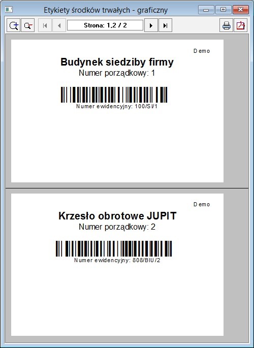

Podczas próby drukowania etykiet (raport Etykiety środków trwałych - graficzny) na drukarce dymo pojawia mi się komunikat: Zbyt duże marginesy lub zbyt mały rozmiar strony do sporządzenia raportu. Zmień ustawienia drukarek domyślnych.
Rozmiar etykiety ustawiony we właściwościach drukarki taki jaki jest w rzeczywistości tj. 9901 Large Address.
Drukarka Dymo jest Drukarką domyślną Windows, a w ustawieniach: Ustawienia\ Drukarki\Graficzne -również jest dymo.
Bardzo proszę o pomoc!

Raport Etykiety środków trwałych - graficzny dostosowany jest do wydruku na formacie A4.
I ma gdzieś jak ustawiona jest Twoja drukarka.
Zmodyfikuj raport aby SetStrona pobierała zdefiniowaną wielkość etykiety.
Ustaw ilość w kolumnach i wierszach na 1 (1)
stetyk00.jpg [ 42.14 KiB | Przeglądany 4062 razy ]
stetyk01.jpg [ 56.15 KiB | Przeglądany 4062 razy ]
