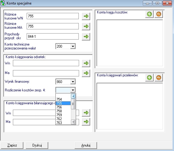

jestem początkujący i próbuję po raz pierwszy zamknąć rok, czyli 2014, nie znalazłem jednak na forum wskazówek dotyczących mojego problemu. Dodam, że korzystam ze znalezionych podpowiedzi na innych stronach www.
O co chodzi - wszedłem w ustawienia i konta specjalne, by tam poustawiać numery kont (uwaga, wstawiam screena). Wszystko ok, ale chciałbym też wstawiać numer konta w miejsce - rozliczenie kosztów zespołu 4. Niestety, z dostępnych kont nie ma tam 490, cóż nie mam zdefiniowanego tego konta w planie kont...Mam nadzieję, że da się mimo tego rozwiązać mój problem... Z rozwijalnego paska możliwe do wstawienia są jedynie konta od 754 do 852. Z kont z zespołu 4 nieużywane mam jedynie 401 i 404 (bo chyba planu kont już teraz nie zmienie?). Jak wstawić konto z zespołu 4 (bo chyba nie inne)?
Proszę o pomoc jak rozwiązać ten problem.
Pozdrawiam,
fff

Post Re: konta specjalne i rozlicz. koszt. zesp. 4 przed zamkn. r
Dodaj sobie po prostu konto 490 do planu kont
Dzięki, już dodałem :-)
Znalazłem też, grzebiąc w sieci, że takie konto 490 musi być też dodane do RZiS w pozycję AII, jeśli nie jest jeszcze dodane. A, i jest to konto wynikowe zwykłe.
Może komuś równie początkującemu się to przyda.
