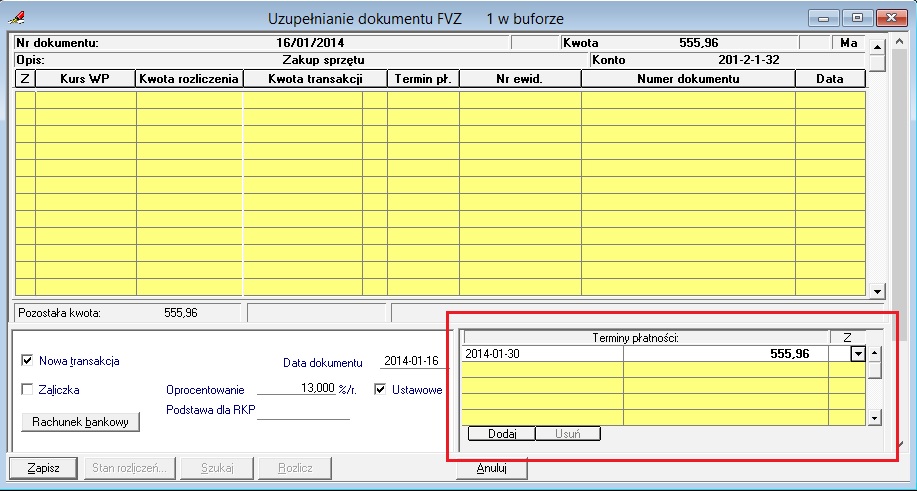

Pewnie nie rozwiąże to Twojego problemu ale podam informacyjnie, że w FORTE jest to standardowa funkcjonalność.
fkterminyplatnosci.jpg [ 135.75 KiB | Przeglądany 5229 razy ]
