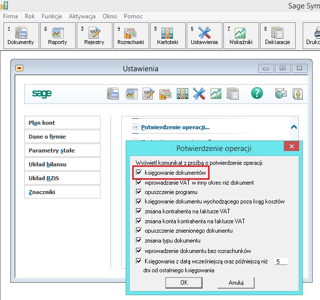

Dodatkowo masz w ustawieniach możliwość włączenia dodatkowego potwierdzenia operacji księgowania co w przyszłości może pomóc Ci uniknąć podobnej sytuacji.
fkksiegowanie01.jpg [ 117.16 KiB | Przeglądany 7895 razy ]
