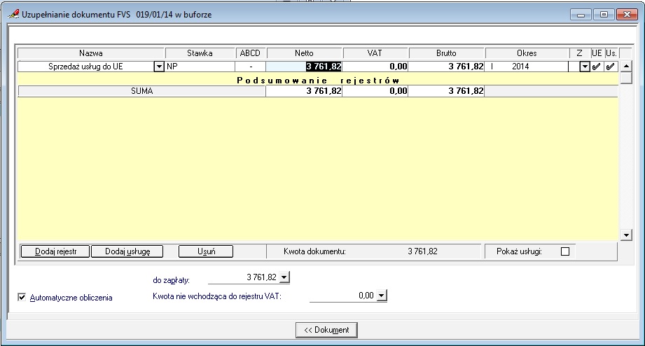

Witam Serdecznie
Czy mogę prosić o pomoc w ustawieniu rejestrów przy księgowaniu faktury sprzedaży za usługi transportowe.
Chodzi o transport wewnątrz unijny, czyli faktura z VAT NP. Jak powinnam księgować ten dokument - jaki typ dokumentu i jakie rejestry przypisać aby prawidłowo przypisać do deklaracji VAT7 poz 12.
Dziękuję z góry za każdą pomoc :)

Jak na załączonych obrazkach. Dokument to po prostu FV sprzedaż. Odznaczenie ptaszka "UE" spowoduje że usługa będzie tylko w poz. 11
rej 2.jpg [ 87.02 KiB | Przeglądany 1968 razy ]
rej ue.jpg [ 86.8 KiB | Przeglądany 1968 razy ]
