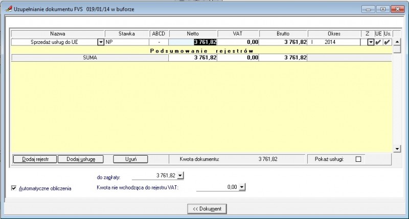

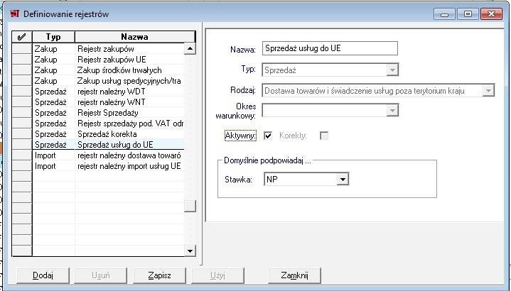

Witam Serdecznie
Czy mogę prosić o pomoc w ustawieniu rejestrów przy księgowaniu faktury sprzedaży za usługi transportowe.
Chodzi o transport wewnątrz unijny, czyli faktura z VAT NP. Jak powinnam księgować ten dokument - jaki typ dokumentu i jakie rejestry przypisać aby prawidłowo przypisać do deklaracji VAT7 poz 12.
Dziękuję z góry za każdą pomoc :)
2014-09-12, 17:22
Posty: 325
Pomógł: 56
Post Re: Faktura transportowa - ustawienia rejestrów
Jak na załączonych obrazkach. Dokument to po prostu FV sprzedaż. Odznaczenie ptaszka "UE" spowoduje że usługa będzie tylko w poz. 11
rej 2.jpg [ 87.02 KiB | Przeglądany 1834 razy ]
rej ue.jpg [ 86.8 KiB | Przeglądany 1834 razy ]

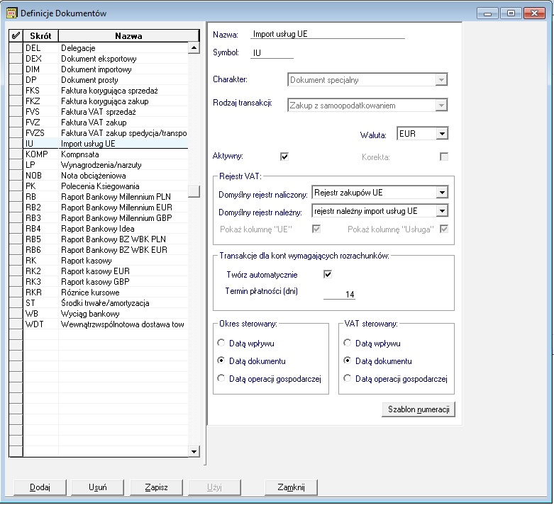

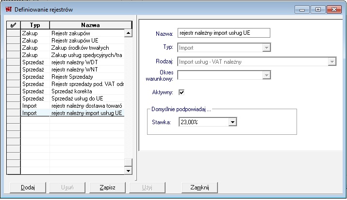

Mam jeszcze pytanie o fakturę kosztową- czyli zakup usług transportowych z UE . Chodzi mi o rejestry do faktur od kontrahentów zagranicznych. Czy księgując powinnam stworzyć dokument import usług i jak z VAtem - wiem że sama naliczam i odliczam.
Dzięki z góry za pomoc :-)
2014-09-13, 12:15
Posty: 325
Pomógł: 56
Jeśli FK jest w wersji 2014 to przez dokument specjalny.
Rejestr naliczony to zwykły rejestr zakupu. Ja preferuje jak zakupy UE są w odrębnym rejestrze. Ułatwia późniejszą organizacje kwitów w segregatorach. Ale to już zależy od ilości takich transakcji.
rej iu.jpg [ 82.68 KiB | Przeglądany 1832 razy ]
IU.jpg [ 163.91 KiB | Przeglądany 1832 razy ]
