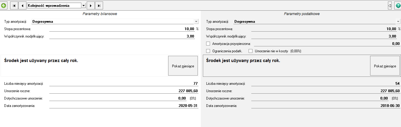

Mam problem w Symfonii Środki Trwałe 2013.1 Premium. Mianowicie po dodaniu środków które zostały zakupione z dotacji po zatwierdzeniu środków i wyznaczeniu amortyzacji na 2014 rok, amortyzacja różni się ilościami miesięcy dla parametrów bilansowych oraz podatkowych.
Wprowadzam środek, metoda amortyzacji degresywna. Przed zatwierdzeniem liczba miesięcy w obu przypadkach wynosi 77 po wyznaczeniu amortyzacji na 2014 rok, w parametrach bilansowych jest 77 miesięcy natomiast w parametrach podatkowych 54.
Wyznaczyłem amortyzację aż do 2020 roku i w amortyzacji planowanej obie metody kończyły się dokłądnie w tym samym momencie, maju 2020 roku.
Moje pytanie odnosi się więc do prezentacji amortyzacji, czy jest ona błędna w programie czy ja czegoś nie rozumiem.

to raczej nie błąd - tylko ze podaj dokładny opis sytuacji z przykladowymi kwotami to dojdziemy co i jak ( albo prtscreen)

Hej,
Przesyłam screeny przed i po wyznaczeniu planu amortyzacji na 2014 rok.
Komentarz: Amortyzacja po zatwierdzeniu i wyznaczeniu planu amortyzacji na 2014 rok

W podatkowej masz 500k kwoty niestanowiącej KUP czyli podatkowo (do KUP) jedziesz mniejsza wartość okolo 250k tylko - dobrze rozumiem te screeny?
Dodatkowo pytanie czy mozna stosowac wspolczynnik 3,0 - wydaje mi sie iz przepis dopuszcza tylko maks 2,0 w degresywnej....
