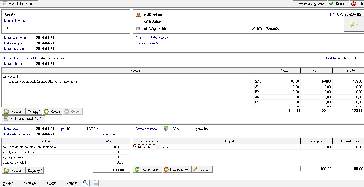

Mam do Państwa pytanie odnośnie nowej wersji Małej Księgowości 2014a. Mianowicie w tej wersji programu, podczas tworzenia dokumentu zakupu czyli kosztowego kiedy w polu ZAKUP VAT związany ze sprzedażą opodatkowaną i zwolnioną wpisuję kwotę -100 zł netto, czyli -123 brutto, to na dokumencie płatności pojawia mi się tylko kwota 100 zł.
Sprawdzałem w wersji 2013.1e, ta sama operacja dawała mi na dokumencie płatności kwotę 123 zł,czyli poprawną.
Czy ktoś ze specjalistów jest w stanie odpowiedzieć mi na pytanie czy jest to błąd programu, czy celowe działanie producenta.

Tak, jest to błąd. Dotyczy korekty zakupu.
Czekamy na poprawkę.

Kwotę rozrachunku można zmienić na właściwą. Doprowadzi to wprawdzie do sytuacji gdy podczas księgowania dokumentu program będzie sygnalizował, że suma rozrachunków jest różna od kwoty do zapłaty ale komunikat ten wg mnie można zignorować bo on jest wynikiem właśnie opisanego błędu i tak na prawdę też jest błędem.

Wiem, że można ręcznie poprawić ale nie o to chodzi bo czasem można się pomylić.
Ewentualna poprawka będzie albo na ftp.symfonia.pl lub całkowicie nowa literka programu tak ?

Najprawdopodobniej będzie to kolejna literka.
