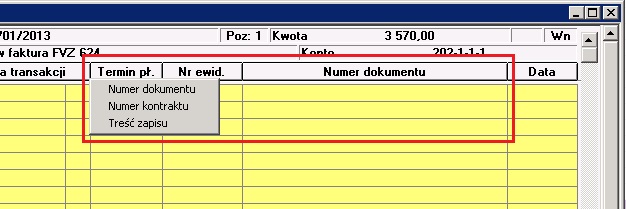

1. Czy jest możliwość ustawienia aby opis z zapisu dokumentu pojawiał się w rozrachunku jako nr dokumentu. Mam PK i wiele zapisów (np. wynagrodzenia) i chciałbym aby w rozrachunkach te opisy były widoczne a nie tylko nr PK.

1.
Takie rzeczy to tylko w FORTE
Klikając na nagłówek kolumny Numer dokumentu możesz zdecydować co ma tam się pokazywać
fknumdok01.jpg [ 48.9 KiB | Przeglądany 3213 razy ]

1. Rozumiem, że screen jest z Forte...

1. Tak screen z Forte
