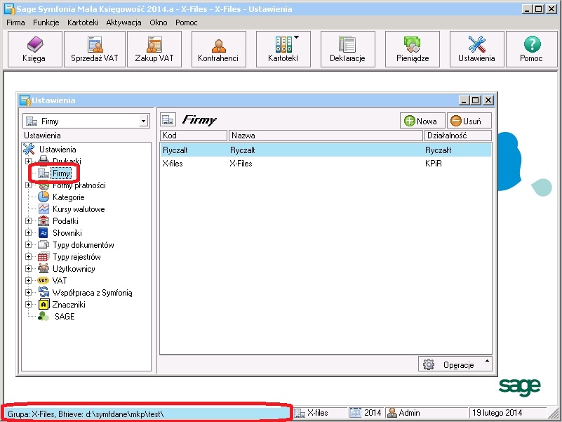

Załóżmy taki przypadek, kiedy mamy np. 10 FIRM i każda ma swoją bazę w innym miejscu.
Gdzie możemy sprawdzić gdzie dana FIRMA ma swoją główną bazę aby potem ujednolicić dla wszystkich?
2014-02-19, 13:56
Post Re: Mała Księgowość a bazy klientów ?
Kliknij w ustawienia -> Firmy a w pasku na dole zobaczysz lokalizację bazy.
