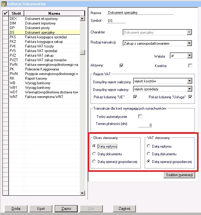

W życiu bym nie pomyślał, że dzieli Pani przez zero. Niestety nie podaje Pani szczegółów i dlatego powstają takie odpowiedzi. Jeżeli transakcja jest z tego czy innego powodu szczególna, należałoby o tym wspomnieć w pytaniu, a już na pewno odpowiedzi byłyby bardziej celne gdybyśmy wiedzieli o jaki program Pani pyta. Jeżeli pyta Pani o FK - można sterowanie okresem ustawić w definicji dokumentu, jak w załączniku.
screenshot.2.jpg [ 143.47 KiB | Przeglądany 4914 razy ]
