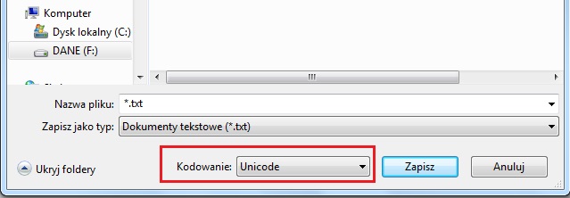

Mam pewien problem, Księgowa dziś mi to zgłosiła ale nie wiem w jakiej wersji i kiedy mógł wystąpić pierwszy raz ten problem. Używamy importu specjalnego do zaczytywania faktur oraz kontrahentów z systemu optima. I jak kiedyś tego problemu nie było to na chwilę obecna podczas importu nie zaczytują się polskie litery występujące w nazwie, ulicy, mieście.
W pliku do importu polskie znaki są oraz sam szablon importu też nie był zmieniany więc problemem może być sama symfonia? może pojawił się jakiś nowy parametr o którym nie wiem. Proszę o pomoc.

Zobacz w jakim kodowaniu jest plik, który importujecie?
Nie może być nic innego jak ANSI
Możesz to sprawdzić otwierając ten plik w Notatniku i wybierając Zapisz jako..
fkunicode01.jpg [ 36.88 KiB | Przeglądany 3186 razy ]
Niech Cię nie zwiedzie to, że w notatniku masz polskie znaki. Notatnik radzi sobie z UNICODE a Symfonia nie bardzo.

Dziękuje za pomoc. Zmiana kodowania pomogła.
