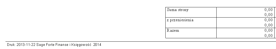

najświeższy sygnał od klienta - po podniesieniu wersji FKF do 2014, na wydruku rejestrów VAT brak podsumowań na każdej stronie... Czy ktoś się spotkał, ew. jakieś rozwiązanie, czy ręczne grzebanie w raporcie? brrr.....

Rejestry -> Sprzedaż -> Należny
Raczej podsumowania są. Wersja FKF2014
fkfrej01.jpg [ 23.96 KiB | Przeglądany 3802 razy ]
Może ustawienia raportu źle się skonwertowały. Poczytaj o wariujących zestawieniach w Handlu, może tędy droga.

Nie no ok, same tabelki są, ale chodzi właśnie o to, że wypełnione samymi zerami... Niezależnie od tego co figuruje wyżej na stronie... Pewnie jakaś zmienna w pętli nie jest zwiększana... Albo nie ta co trzeba - gdy zaznaczymy czekboksa (piszę z pamięci) ' Podsumuj narastająco', to sumuje ale narastająco tylko na ostatniej stronie.

Podsumowania są ale puste, problem dotyczy tylko rej. zakupu - wydruk graficzny To jest potwierdzony błąd w wersji FKF2014. Proszę zgłosić się do firmy was obsługującej celem uzyskania poprawnego raportu ewentualnie jeśli tam nie uzyskacie oczekiwanej pomocy to zapraszam do kontaktu z nami.

Nic, zakasałem rękawy i trochę pogrzebałem. Niby się udało :) - tak jakby rozjechał się związek między raportem "Rejestr zakupów - graficzny" a "rej.sci". Poprawiłem, niby ok, ale czy nie ma to wpływu na coś jeszcze, tego nie wiem. Potraktuję to jako rozwiązanie tymczasowe dla klienta w oczekiwaniu na oficjalną poprawkę. Rozumiem, że skoro

Oficjalna poprawka już jest. Należy zgłosić się na hotline Sage, jeśli piszesz "klienta" to wiesz jak to działa.

Jeszcze raz dzięki za informację. Hotline nawet się spisał. :) Btw, wygląda na to, że poprawili dokładnie te linie raportu, które sam poprawiłem wcześniej...
Cytuj:
s += KwAndWal( r.getKwN( iSt, sWal2, -1 ), sWal2 ) + LF
endif
iWal += 1
wend
else
s += KwAndWal(r.getKwN(iSt, "", -1), sWal) + LF
endif
if 2 + LiczbaStawek != iSt then
s += KwAndWal(r.getKwV(iSt, "", -1), sWal)
endif
... 3 razy z 0 na -1...
