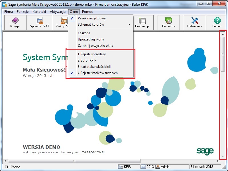

dotyczy: Symfonia Start Mała Księgowość wer. 2013.b
czy ktoś miał problem, który objawiał się tym, że po wyborze opcji nie otwierało się okno? U mnie problem ten dotyczy kartotek Właścicieli, Środków Trwałych oraz wprowadzania dokumentów, tak z poziomu KPiR jak i bufora. Co ciekawsze, kiedy wybiorę w menu "Opcje" to pokazuje mi, że okno jest otwarte, ale niestety nigdzie go nie mam. Będę wdzięczny za wskazówki, jak rozwiązać ten problem

Zobacz czy po prawej stronie lub u dołu głównego okna programu nie pojawiły się paski przewijania.
Twoje okna mogą być poza widocznym obszarem. Użyj tych pasków.
mkpokna01.jpg [ 115.4 KiB | Przeglądany 3081 razy ]

Najczęściej najszybszym rozwiązaniem jest kliknięcie "KASKADA" - to przywraca wszystkie otwarte okna w obszar widoczny dla użytkownika.
