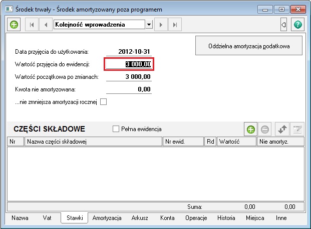

w jaki sposób wprowadzić do Kartoteki w ŚT dotychczasowe umorzenie środka trwałego?
Do tej pory nie były ŚT prowadzone w programie a umorzenie było księgowane - chciałabym sobie to wszystko wprowadzić, żeby miało ręce u nogi natomiast po wprowadzeniu środka trwałego nie mogę zmienić kwoty dotychczasowego umorzenia aby program naliczał je sam w kolejnych miesiącach.
Proszę o sprawną odpowiedź i pomoc

Co znaczy sprawna pomoc?
W oknie środka w zakładce Stawki podajesz jaką wartość miał środek kiedy przyjęto go do ewidencji w firmie.
Powyżej data wiadomo jaka.

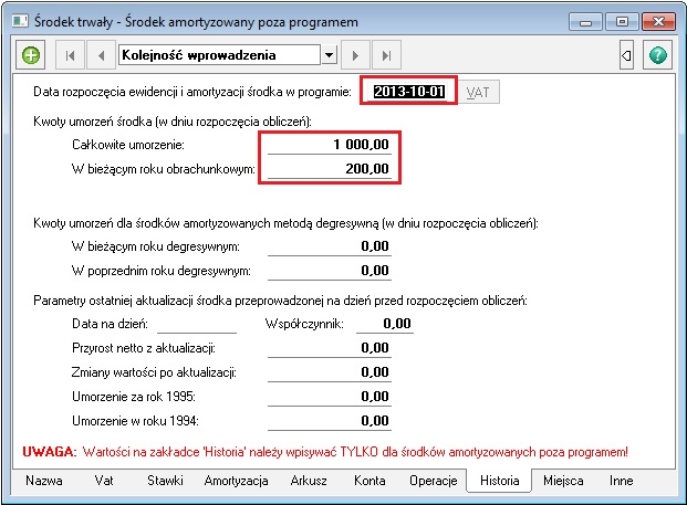

W zakładce Historia Data od kiedy zaczynasz amortyzację środka w Symfonia Środki Trwałe.
Poniżej kwotę umorzenia do tej pory ( w przykładzie do 2013-10-01).
Jeszcze niżej umorzenie w bieżącym roku ( w przykładzie w okresie od 2013-01-01 do 2013-10-01)
sthist02.jpg [ 91.3 KiB | Przeglądany 4494 razy ]
W wyniku mamy jeszcze 2000 do zamortyzowania w programie.

Sprawna znaczy szybka :)
Tylko, że ja chce wprowadzić dotychczasowe umorzenie w Małej Księgowości wersji 2013.1.d
Nie posiadam modułu Środki Trwałe.
Można wprowadzać również w MK ŚT i wszystko pięknie się nalicza.
Może gdzieś powinnam coś ustawić w programie aby dotychczasowe umorzenie było można wprowadzić?
mloda2910
2013-11-02, 22:52
Post Re: Mała Ksiegowość wersja 2013.1.d dotychczasowe umorzenie
Jeśli dobrze pamiętam to wystarczy żeby "Data początku amortyzacji w programie" była wyższa o 2 m-ce od "Daty przyjęcia do używania" - jeżeli tak nie jest to pozycja "Dotychczasowe umorzenie" jest nieaktywna.

Działa
Dziękuję Maćku
