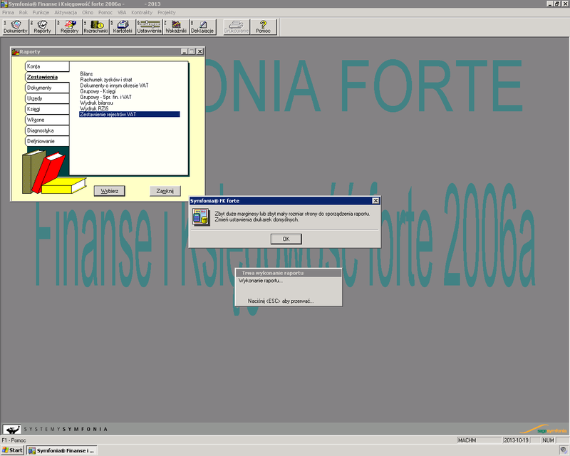

Witam, mam następujący problem w symfonii logując się z komputera w firmie wszystkie zestawienia działają ok, logując się z komputera w domu otrzymuję następujący komunikat:
fkzest01.png [ 137.86 KiB | Przeglądany 2557 razy ]
Dzieje się tak przy próbie wygenerowania zestawień np. rejestrów VAT, Wydruk RZiS.

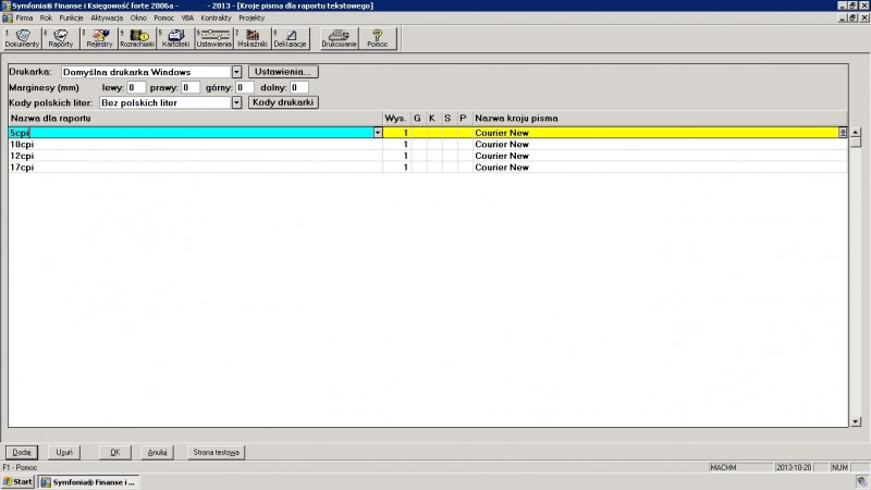

Mam następująco ustawione drukarki:
Wydruk graficzny:
fkzest02.jpg [ 66.86 KiB | Przeglądany 2557 razy ]

Do łączenia się z symfonią używam zdalnego pulpitu
Co może być źle ustawione i jak to poprawić? Z góry dzięki za odpowiedź.

Post Re: [Symfonia FK Forte 2006a]Błąd wydruku w zestawieniach
To może jeszcze zobacz na tym zdalnym jaki ta domyślna drukarka ma domyślny format wydruku i czy to na pewno jest minimum A4.
