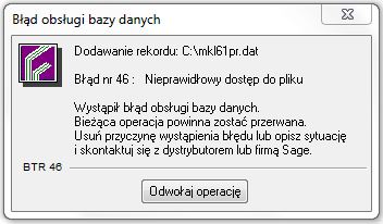

mam problem z wydrukiem w Symfonia Start Mała Księgowość 2013.a, kiedy chce coś wydrukować wyskakuje mi taki komunikat - co to znaczy?
Błąd.JPG [ 27.36 KiB | Przeglądany 4080 razy ]

Komunikat oznacza że masz problem w dostępie do tego pliku. Powód?? Brak uprawnień, błędna instalacja lub nieprawidłowe współuzytkowanie pliku - choć w starcie to raczej nierealne z racji jego "jednostanowiskowości".
Jaki to system? jakiś HOME?

System to Windows 7 Home Premium, da się coś z tym zrobić?

Czy uzytkownik na którym pracujesz w tym windows jest administratorem? Jeśli nie to go takim uczyć i następnie wyłącz kontrolę konta uzytkownika w panelu sterowania. Jak wyłaczyć masz np. tu:
http://www.youtube.com/watch?v=DOqlCG_9Y6c
Nie gwarantuję ze to pomoże ale UAC to najczęstszy powód w HOME z dostępem i prawami do plików.

Wyłączenie kontroli konta użytkownika pomogło :-) bardzo dziękuję za pomoc Pozdrawiam
