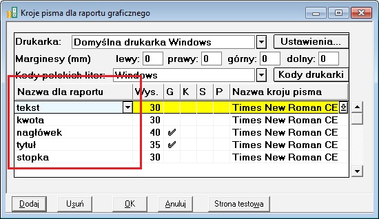

Post FK 2013 MAM PROBLEM Z DRUKOWANIEM
po naciśnięciu zakładki drukuj pojawia się informacja : font nie istnieje czy da się z tym coś zrobić?

Post Re: FK 2013 MAM PROBLEM Z DRUKOWANIEM
Czy to już cały komunikat jaki się pojawia?
Ustawienia -> Parametry stałe -> Kroje pisma raportu graficznego
fkpdruk01.jpg [ 77.57 KiB | Przeglądany 2853 razy ]
W kolumnie Nazwa dla raportu sprawdź czy jest font, którego brakuje.

zależności odtego co chce wydrukować inny nr błędu
No to napisz konkretnie jedną z tych rzeczy którą chcesz wydrukować.
Zacytuj cały komunikat lub zamieść screena.
bardzo dziękuję rafael za pomoc
nie miałam faktycznie ustawionej tytułu stopki tekstu kwoty itd. ...
zgapiłam ustawienia ze zdjęcia i wszystko gra
pozdrawiam
