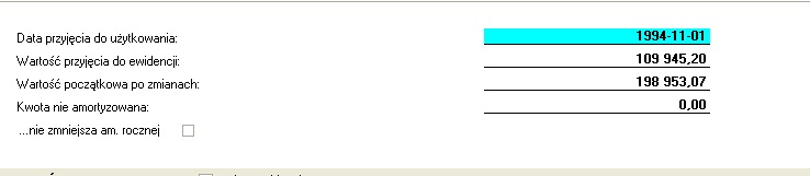

opis przypadku: środek trwały przyjęty w 1994-11-01 o wartości 109 945,20, stawka amortyzacji 10%. Umorzenie w całości nastąpiło w 2007-12-31. W dniu 2012-12-31 dokonano zwiększenia wartości środka trwałego z powodu modernizacji o kwotę 89 007,87.
Problem. Program nalicza amortyzację od kwoty 198 953,07, zamiast od kwoty zwiększenia 89 007,87. Czy ktoś spotkał się z takim przypadkiem, i może komuś udało się rozwiązać taki problem?

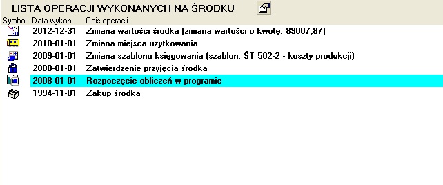

Wykonałam operację Zmiana wartości środka o kwotę 89 007,87 w dniu 2012-12-31.
st2.jpg [ 23.73 KiB | Przeglądany 3290 razy ]
st1.jpg [ 48.05 KiB | Przeglądany 3290 razy ]

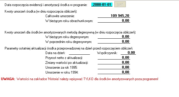

i w tym 2008 w zakladce historia jest wpisane dotychczasowe umorzenie poza programem itp?
2013-05-06, 15:30
Posty: 221
Post Re: STF 2011. Zwiększenie wartości środka trwałe a naliczeni
Tak jest wpisane dotychczasowe umorzenie w kwocie 109 945,20.
st.jpg [ 62.29 KiB | Przeglądany 3281 razy ]
