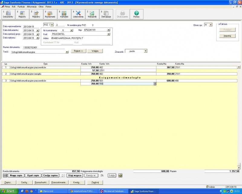

Mam pytanie: jeśli chcę wprowadzić sobie fakturę za usługę telekomunikacyjną z rozbiciem dla administracji i dla działu pracowniczego ale chciałbym ująć VAT osobno z każdego z nich... i tu leży problem bo jak dorzucam z rejestru VAT część kwoty przypadającej dla pracowników to jest to widoczne lecz jak dorzucam drugą część, przypadającą na administrację to wtedy rejestru VAT już program nie pokazuje... Co robić? Jak zrobić aby w obu pozycjach widać było wartość podatku naliczonego VAT? Czy będzie konieczne ujęcie osobno dla administracji i osobno dla pracowników czy jest jakiś myk aby wszystko mogło byś w jednym dokumencie wprowadzone?
No i to samo w przypadku jak chcę ująć na różnych stawkach VAT jeśli mam fakturę nabycia mam VAT 23 i 8% i tego 8% już nie widać....

Nie widzi czego? W rejestrze chcesz rozbić czy na kontach? Może daj jakiś rysunek jak jest a jak chcesz żeby było.

Tak jak na zdjęciu... chcę aby widać było również w drugiej pozycji rozbicie na usługę obcą i rejestr naliczony VAT... a jak to próbuję to pojawia się tylko na pierwszej pozycji... np. w Subiekcie można bez problemu wyróżnić wszystkie pozycje faktury co w Symfonii jest dość ograniczone... co robić? jak to zrobić?

Nie rób drugiego zapisu głównego zrób tylko pierwszy z czterema pozycjami po wn po prostu.
