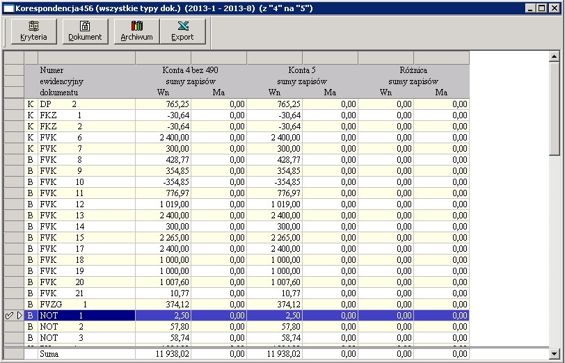

mam pytanie, czy można wykonać takie zestawienie zapisów na kontach zespołu "4" aby wyświetlały się przypisane do nich księgowaniem równoległym konta zespołu "5"?
Księgowanie wygląda tak:
Wn | Ma
40x | 202+x
221x|
50x | 490
Normalnie przy takim zestawieniu jako konta przeciwstawne widoczne są konta kontrahentów.
Ewentualnie odwrotnie, zestawienie piątek, tak aby widoczne były czwórki.
2013-04-17, 12:56
Post Re: Eksport zapisów na kontach
Nie można - pomysł jak masz w pierwszym wierszu np 2 rożne konta 4xx a w równoległym 3 rożne 5xx - to jak to potem zestawić - które do pary z którym?? :)
Ale na upartego jeżeli zawsze masz jedno konto 4 i jedno 5 to taki raport mozna sobie doprogramowac
2013-04-17, 13:01
Jeżeli chodzi o sprawdzenie poprawności to w Forte jest raport "korespondencja 456" który daje spis dokumentów i wartość zapisów na 4 i 5, łatwo sprawdzić w którym dokumencie występuje różnica.
Ja dodatkowo tworzę słownik "konta 4" i dodaje po "5". Np dla 403-1 równolegle 501-4031-x i dzięki temu zyskuję duże możliwości zestawienia danych bez dodatkowych raportów.
screenshot.1.jpg [ 287.92 KiB | Przeglądany 3393 razy ]
screenshot.2.jpg [ 34.67 KiB | Przeglądany 3393 razy ]
2013-04-18, 10:50
Posty: 635
Najlepszym rozwiązaniem jest przerobienie planu kont tak żeby były tylko zapisy na "5" z analitykami "4". (wiem, że możemy to robić na przełomie roku)
Mamy wtedy jedno księgowanie i można w symfonii bez żadnych dodatkowych raportów wykonywać zestawienia w każdym możliwym wariancie.
Tak jak napisał wrob przy jednym księgowaniu 4 i 5 jest to możliwe. Natomiast jeżeli mamy listę płac gdzie mamy wiele "4" i "5" to już raportem nie damy rady tego zrobić.
symfonia.erp@gmail.com
2013-04-22, 09:37
