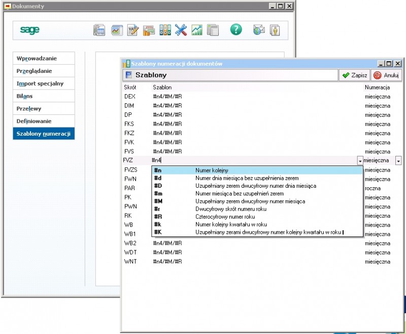

Tak jest. Napisz sugestię do Sage, może to poprawią. A tymczasem możesz zmienić szablon numeracji (screenshot.1.jpg) tworząc "#n4" gdzie "4" oznacza z ilu cyfr składać się będzie numeracja.
Dla FVZ 13
#n5 - 00013
#n4 - 0013
#n3 - 013
#n2 - 13
#n - 13 (tak jest domyślnie)
Niestety szablony nie chcę się zmienić jak są już dokumenty w buforze, pewnie można będzie to zrobić po założeniu nowego roku. Ale w kilku świeżych bazach udało mi się to zmienić pomimo dokumentów w buforze i program automatycznie je przenumerował.

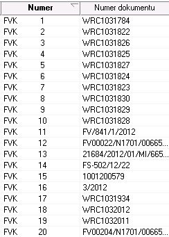

Na "screenshot.2.jpg" widać jak działa numeracja, tu są przemieszane miesiące, żeby zachować kolejność rocznie trzeba by zrobić #R/#M/#n4. Ale jak numeracja będzie roczna, a nie miesięczna to samo #n4 wystarczy jeżeli nie ma więcej niż 9999 dokumentów danego rodzaju w roku.

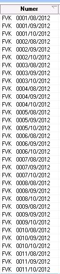

Post Re: Dziwna numeracja podczas sortowania dokumentów
Nie wiem czemu mi się wydawało, że w kolumnie "Numer" tak się sortuje, pewnie przez "moją" miesięczną numeracje, ale tak nie jest, nr ewidencyjny dokumentu sortuje się poprawnie. Inaczej sortuje się kolumna "Numer dokumentu" czyli obcy numer, ale do tego chyba trzeba się przyzwyczaić i z tym żyć. Te numery mają różną strukturę u każdego wystawcy, posiadają nie tylko cyfry ale i litery znaki interpunkcyjne, znaki specjalne i do tego różne długości - trudno je posortować inaczej jak tylko "alfabetycznie". Zmiana szablonów numeracji nic nie da jeśli chodzi o sortowanie prawej kolumny z obrazka poniżej.
