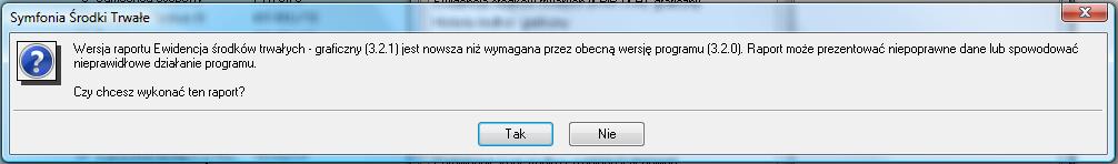

Dotyczy raportów dla których pojawia się komunikat o niezgodności wersji raportu. Najczęściej są to raporty dodatkowe nie dostarczane standardowo z programem.
strap01.jpg [ 27.41 KiB | Przeglądany 2636 razy ]
Komunikat informuje o potencjalnym zagrożeniu niepoprawnego działania programy przy uruchomieniu tego raportu.

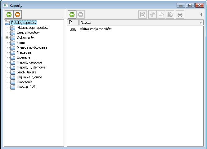

I ma rację. Po uruchomieniu takiego raportu program traci stabilność. Nie można już uruchomić żadnego raportu. Wyświetla niepełną listę Środków trwałych.
Nie wyświetlają się raporty w oknie Funkcje -> Raporty

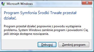

Przy próbie wyjścia z programu wywala się generałem

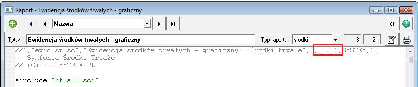

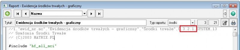

[Ewidencja środków trwałych - graficzny]
wersja=3.2.1
Wersję należy wpisać taką jaką mamy w nagłówku raportu.
strap04.jpg [ 27.38 KiB | Przeglądany 2635 razy ]
I co się okazuje po takim zabiegu?
Że raport początkowo brany jako potencjalne zagrożenie śmiga aż miło. A i programowi jest lepiej bo już nie chwieje się na nogach jak pijany.
